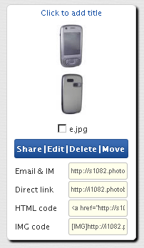

Zawieszanie się photobucket.com po kliknięciu na 'Direct link'
Po kliknięciu na Direct link (albo cokolwiek w tej kolumnie) powinno się pokazać 'Copied' i adres jest skopiowany. Zamiast tego strona się zawiesza: na nic nie można kliknąć, przestaje działać kółka w myszce (można skrolować barem), jedyne co można zrobić to kliknąć na baner na samej górze strony albo ją po prostu odświeżyć.

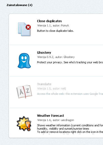

Sprawdziłem sobie ok 10 stron, które mam teraz otwarte: wszędzie mam 'Przedstawiaj się jako firefox' (Tu zresztą też;)).
Na pewno nie używałem tego rozszerzenia. To co mam zainstalowane widać na obrazku. Był jeszcze jeden tłumacz, ale kiepski i wyrzuciłem. Może jest jeszcze jakiś sposób, żeby zmienić wszystkim stronom rozszerzenia? (Edit: rozszerzenia=identyfikacje)

Żadne z Twoich rozszerzeń nie zmienia identyfikacji (Ghostery też, używam).
