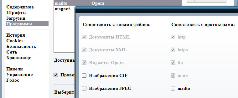

6. January 2012, 17:55:11
Kollaidermen
Posts: 7
По умолчанию - не по умолчанию, но у меня Opera 11.60 portable после установки галочек ctrl+F12=> Расширенные=> Программы=> Настройки
стала открывать ссылки из других приложений. И ещё до кучи сделал следующие ассоциации для HTML файлов с Opera
Хотя в виндоусовских программах по умолчанию Opera даже не упоминается, но ссылки теперь открываются в ней. Это по-моему то, что и требовалось доказать.
